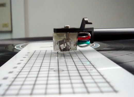

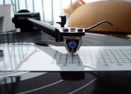

ตัวที่ 4 protractor

ตังอาร์มเองจะต้องมี อไลเม้นเกจ ครับ  หรือตั้งหัวเข็มก็ได้ครับ
หกเหลี่ยมผมแนะนำแบบนี้ครับ มีบอลที่ตูดทำให้หมุนมือเดียวได้กระขับมือดีด้วย  ตัวนี้แอนตี้ สเตติกด้วยครับ  ซื้อร้านโชคชัยบ้านหม้อครับ

โพรแทรกเตอร์ตั้งหัวเข็มบนอาร์มลิเนี่ย

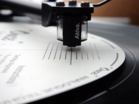

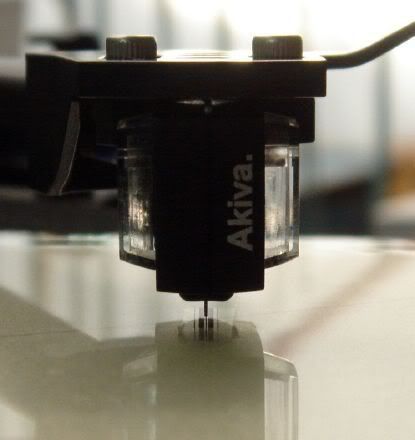

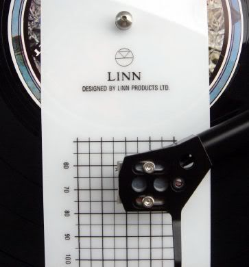

ทิปส์ในการปรับ Alignment หัวเข็มในรูปนี้
1. ให้ปรับปลายเข็มจิกลงกลางจุด  x  ที่ตำแหน่ง #1 ก่อน
2. จากนั้นเลื่อนอาร์มไปยังจุด x #3 โดยที่แผ่นโปรแทรคเตอร์คงอยู่กับที่
    ถ้าปลายเข็มลงอยู่ด้านหน้าจุด x ก็ให้เลื่อนหัวเข็มไปด้านหลังของเฮดเชลล์
    ถ้าปลายเข็มอยู่ด้านหลังจุดX ก็ให้เลื่อนหัวเข็มมาด้านหน้า(จำไว้ตลอดบอดี้หัวเข็มต้องขนานกับเฮดเชลล์ด้วยนะ)
3. เสร็จแล้วก็กลับมาเช็คจุด x #1 อีกรอบ(ต้องขยับแผ่นโปรแทรคเตอร์ด้วยเพื่อให้ปลายเข็มลงจุดกลางX)
    แล้ววนกลับไปทำขั้นตอนที่ 2 อีกรอบ จนกว่าจะได้ทั้งจุดนอกและในพอดี
เสร็จขั้นตอนนี้ให้เอากาวเทปติดแผ่นโปรแทรคเตอร์เข้ากับ platter ระวังอย่าให้แผ่นโปรหรือ platter ขยับนะครับ
ขั้นตอนตรงนี้แนะนำให้ใช้แว่นขยายกำลังสูงอย่างต่ำ 3 เท่าครับ(10 เท่ายิ่งดี)
อย่าเร่งรีบ ปลายเข็มต้องให้ลงกลางจุดแบบ 100%  No compromise !!!
นี่เป็นขั้นตอนแรกในการตั้ง Effective Length ของอาร์มรุ่นนั้นๆ
ขั้นตอนต่อไปคือการปรับ Null Points เพื่อให้ความเพี้ยนในการกวาดของเข็มต่ำที่สุด
4. นำอาร์มไปวางตรงจุด #2 ตรงนี้ปลายเข็มจะลงกลางจุด x พอดีอยู่แล้วจากขั้นตอนที่ผ่านมา
    เช็คจากด้านหน้าด้วยแว่นขยายแบบอ่านหนังสือ เล็งดูว่าก้านเข็มขนานกับเส้นกลางหรือไม่
    ถ้าก้านเข็มบิดไปด้านซ้าย(มองจากด้านหน้า) ก็ต้องบิดหัวเข็มมาด้านขวา
    ถ้าก้านเข็มบิดไปด้านขวาก็ให้บิดหัวเข็มมาด้านซ้าย
    ขั้นตอนนี้ต้องทำด้วยความระมัดระวัง ให้คลายน๊อตทีละตัว ไม่งั้นถ้าเกิดพลาดพลั้งต้องกลับไปขั้นตอนที่ 1 ใหม่อีกรอบ
เมื่อก้านเข็มตรงแล้ว ให้กลับไปเช็คขั้นตอนที่ 1 และ 2 เพื่อให้แน่ใจว่าไม่ได้ทำพลาดไปครับ
ระหว่างที่ปรับอไลน์เมนท์ ให้วางแผ่นโปรลงบนแผ่นเสียงด้วย
และตั้งอาร์มให้ขนานแผ่นในกรณีที่ปรับ VTA ได้ และค่า VTF ให้ตั้งค่าที่ใช้จริงเลยครับ

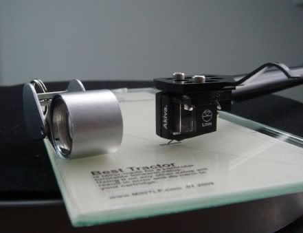

แว่นขยาย
ถ้าเป็นไปได้ ควรเป็นแบบที่มีไฟด้วย
