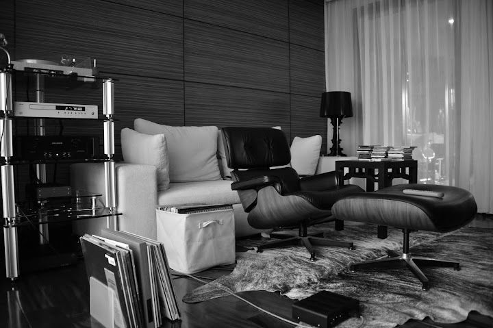

Sources
1. Linn Sondek LP12 (tonearm cable Furutech AG12)

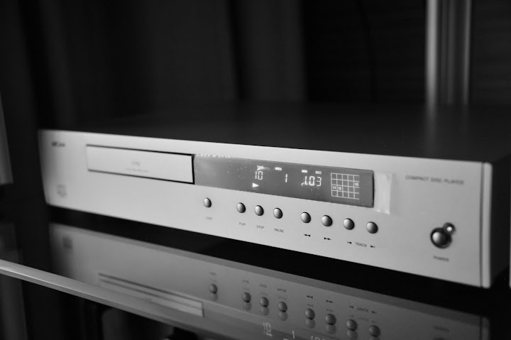

2. Arcam Diva CD82 (Acoutic Zen Silver Ref II + Cardas Golden Ref PowerCord)
Pre LS2B
Phono Krell KPE (Furutech evolution II RCA to Pre LS2B + Acoustic Zen Tsunami powercord)
Power ML no.336 (Furutech Evolution II XLR from Pre LS2B)
Speakers Aerial  10T (Audience Au24e)
Receptacles
FIM 880 & Furutech GTX (Rhodium and Gold)
แนวเสียง เสียงอิ่ม วงใหญ่ๆครับ ยินดีทุก comment ครับ

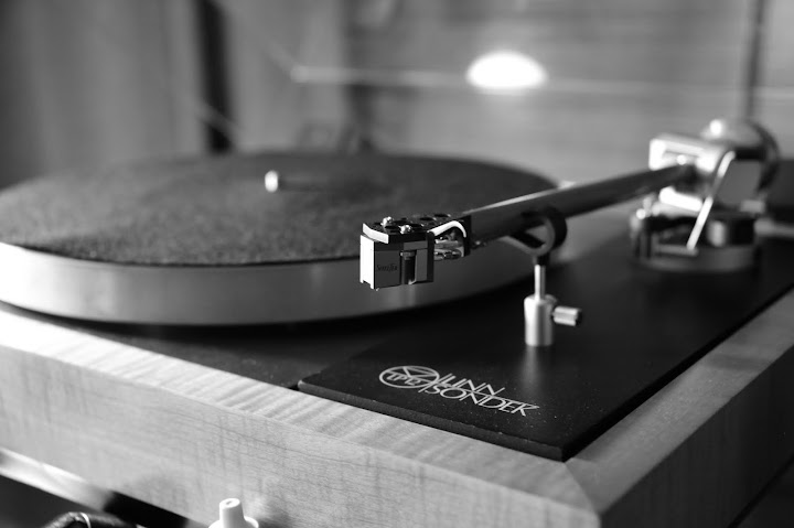

ถ่ายรูปได้คลาสสิคมากครับพี่  :m (17): :m (17): :m (17):
อาร์มบอร์ดไม่ได้ระนาบครับพี่  :m (2):

จริงๆ ที่เลือกรูปนี้ตั้งใจให้เฮียเม้งคอมเม้นท์น่ะครับ ถูกเซ็ทมาจาก decco ผมไม่เคยทำเองเรยครับ แนะนำด้วยครับ อยากทำเองเป็นเหมือนกันครับ

หา set up jig มาใช้ก่อนครับ สั่งจากพี่ศักดิ์ได้เลยครับ
แล้วศึกษาวิธีการจากเวป vinylengine
จากรูปนี่ต้องลดความสูงสปริงตัวซ้าย กับหน้าขวาครับพี่
ตัวหน้าขวาต้องลดเยอะด้วย เพราะอาร์มบอร์ดโผล่จากขอบ plinth เยอะมากๆ
ต้องปรับสปริงใหม่ด้วยครับ :m (66):

ว่าอยู่เหมือนกันครับ สงสัยจะเรื่องยาวแล้ว แต่ตอนนี้ก็ได้ piston bounce อยู่นะครับ กลัวปรับเองจะไปกันใหญ่นะสิครับ
ไม่ทราบว่า ktt มี jig ด้วย (ราคา pm ได้ไหมครับ?)

เก้าอี้ Charles Eames Lounge Chair and Ottomann ครับ
http://www.eamesgallery.com/cart/detail_prod.php?id=68
(ถ้าไม่ซีเรียสแบบชอบเก็บสะสมก็ของก๊อปมีเยอะครับ)

ถึงจะได้ piston bounce แต่ระนาบไม่ได้
ยังไงเสียงก็ไม่เต็มร้อยครับ :m (28):
พี่ลองเช็คระนาบ plinth ทั้งสองด้านว่าได้มั้ย

หวัดดีครับ CD82 รับมาจากคุณอ้นเองครับ ฟังสบายมาก
