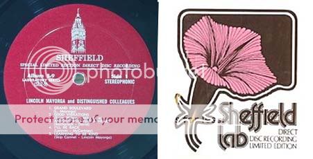

3.แผ่นเสียง sheffield
แผ่นเสียงของ เชฟฟิลด์แลป ที่เ็ป็น d2d นั้นจะมีทั้งหมดประมาณ 25 อัลบั้ม และยังมีแผ่นที่ไม่ได้เป็น d2d แต่เป็นที่นิยมของนักเล่นอีกสองชุดคือ ชุด moscow session (มีทั้งหมด 3 แผ่น มีขายทั้งเป็นแบบ box set รวมสามชุดไว้ด้วยกัน กับมีขายแยกเป็นแผ่นๆ) และุชุด Clair Marlo - let it go
แผ่นเสียง d2d จะเริ่มจาก
lincoln mayorga and distiguished collegue vol.1 เรียกกันว่าแผ่น S9 (ผลิตปี 1968)
ต่อมาก็แผ่น volume 2 - Missing Linc  เรียกกันตามเบอร์แผ่นว่า S10
จากนั้นก็ต่อด้วยแผ่น volume 3  เป็นแผ่น running number ของ sheffield lab เบอร์แรกคือ แผ่น Lab 1
ลักษณะ center label แบบ townhall สีแดง
จากนั้นก็จะไล่ไปตั้งแต่ Lab2 เรื่อยไปจนถึง Lab 23 (James Newton Howard - เรียกกันเ่ล่นๆว่าชุดหนุ่มพันมือ เพราะว่า่รูปปกแผ่นแกมีหลายแขน) ที่เป็น d2d แผ่นสุดท้ายของ sheffield lab

ต่อไปนี้จะเป็นความเห็นส่วนตัวและข้อมูลเชิงลึกเกี่ยวกับแผ่นเสียง sheffield lab ขอเขียนเป็นข้อๆนะครับ (การลงทุนกับแผ่นเสียงมีความเสี่ยง ผู้อ่านควรใช้ความรอบคอบและวิจารณญานในการลงทุน :m (57):)
1.แผ่นเสียง sheffield lab มีแนวเพลงที่หลากหลายมาก เรื่องคุณภาพเสียงนับว่าทำได้ยอดเยี่ยม นั่นคือผมกำลังจะบอกว่า ท่านไม่ต้องมีครบทุกแผ่นทั้ง collection หรอก มีแต่แผ่นที่ท่านชอบฟังก็พอ แล้วข้อดีอีกอย่างคือ แผ่น sheffield นี่มีเยอะจริงๆ ออกมาในตลาดอีเบย์เรื่อยๆ ราคาไม่แพง ไม่ต้องรีบร้อนหรือไม่ต้องไปเล่นเกมไล่ปั่นราคากับพ่อค้าหรอกครับ  :m (21):
2.เรื่องของ center label  จะมีให้เห็นสองแบบคือ แบบ townhall (แบบในรูปด้านบน) กับแบบดอกผักบุ้งพื้นสีเขียว
  มันจะเป็นอย่างนี้นะครับ
แผ่น S9 มีแต่ townhall อย่างเดียว
แผ่น S10 , Lab 1 มีทั้ง townhall และ ดอกผักบุ้ง
ตั้งแต่ lab 2 ลงมา ไม่มี townhall
นอกจากนั้น แบบ townhall ยังมีเป็น white label promotion ด้วย ผมเคยเห็นแต่ lab 1  ไม่เคยเห็นใน S9 , S10

townhall logo : บางแหล่งข้อมูลบอกว่า แผ่นที่เป็น townhall logo จะเป็นปั้มเยอรมัน แต่ความเห็นผม
                       ผมว่ามีทั้งเยอรมันและอเมริกานะครับ
ดอกผักบุ้งเขียว : มีทั้ง usa และ west germany pressing ที่ผมเจอมา ตั้งแต่ lab 1 - 10 ที่จะมีเยอรมันด้่วย หลังจาก
                       lab 10 ไปยังไม่เคยเห็นกับตาว่ามีเยอรมัน pressing คู่กับอเมริกา เจอแต่แผ่นอเมริกาอย่างเดียว
