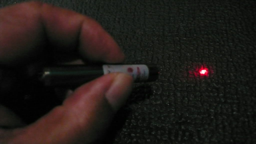

     ผมเป็นพวกซีเรียส เรื่องToe-In เวลาSetup ตำแหน่งลำโพงทุกครั้ง โดยเฉพาะตอนที่จะขยับมันไปจากเดิมที่เคยคิดว่าลงตัวอยู่แล้ว...เพื่อจะ"ลองของ" หรือ "ลองวิชา"ให้หายคัน.......ปัญหาคือ เราจะรู้ได้อย่างไรว่า ทุกครั้งที่ขยับลำโพงเข้าหรือออกจากจุดนั่งฟังเพื่อทดลองฟังเปรียบเทียบนั้น.... มุมToe-In จะไม่เปลี่ยนแปลงไปจากเดิม จนทำให้เราสับสนในการฟังเปรียบเทียบนั้นๆ.?..
     :m (57): ตำราฝรั่งหลายสำนักแนะนำให้แก้ปัญหานี้โดย ตีเส้นบนพื้นจากแนวToe-In ของลำโพงทั้งสองข้างไปยังจุดที่จะนั่งฟังแล้วแบ่งScale ไว้มาร์คตำแหน่งขาลำโพงตอนเราขยับมันเข้าออกทุกครั้ง มุมToe-Inก็จะไม่เปลี่ยนแปลง...  มันฟังดูดี แต่ยุ่งยากชมัดตอนทำ ..
      ปีที่แล้ว ผมไปห้างพันทิป เจอ"ไอ้ตัวเล็ก"นี่...มันคือpointer แสงRazorแดง แบบพกพาทรงกระบอกผิวเรียบขนานกันดี ที่เรามักเห็นมันบ่อยๆตามห้างฯหรือแถวสะพานเหล็ก มันมีค่าตัวแค่ 40บาทรวมถ่านนาฬิกาสองก้อน.... ผมพามันกลับบ้านด้วยเพราะClickบางอย่างในสมอง..
     ผมเอามันมาแนบกับผิวตู้ลำโพงด้านข้าง แล้วยิงPointerไปตามแนวToe-Inของลำโพงเข้าหาจุดนั่งฟัง เพื่อใช้เป็นจุดมาร์คเครื่องหมายไว้ตรงกำแพงหรือเก้าอี้จุดนั่งฟัง ...ทำกับลำโพงทั้งสองข้าง  แค่นี้ผมก็สามารถขยับ เข้า/ออกหรือเพิ่มระยะระหว่างลำโพง โดยรักษาให้มุมToe-Inกับจุดนั่งฟังไม่เปลี่ยนแปลงไปได้สบายมาก...มันช่วยเราหา Sweetspot Area หรือ จะ DPoLs ของจุดเดิมที่เคยSetUp ไว้ได้ง่ายขึ้นมาก..ขอบอก!
 โอ้..มันยอดเยี่ยมมากเลยนะGeorge!  :m (25): :m (25):
              และหากผมวางPointerนี้แนบขนานไปกับผิวตู้ลำโพงด้านบน(หลังจากตั้งระดับน้ำแล้ว) ก็สามารถCheck มุมเงยและความสูง ณ จุดที่นั่งฟัง ได้ง่ายๆอีกด้วย...มันยอดเยี่มมากเลยสำหรับผมและนายGeorge! (แต่หลายท่านที่ใช้กันอยู่แล้ว...ก็ตัดข้ามไปโฆษณาได้เลยครับ)
    ไอ้ตัวเล็ก ราคาถูกแบบนี้ ช่วยผมและคุณๆได้เยอะมากนะครับในตอนSetUpลำโพง....แนะนำเป็นอย่างยิ่ง :m (17): :m (17): :m (17):

จริงๆแล้วมีระดับน้ำแบบมี laser ในตัวจะตรงกว่าเยอะ ตัวหนึ่งไม่กี่ร้อยครับ

เอ่อ ...... ผมลองแล้วมันไม่ค่อยเวิร์คเท่าไรสำหรับตัวราคาถูกๆนะครับ  :yoyo (99):

 :yoyo (81): สำหรับการ Toe in ผมเคยใช้วัดจาก center ของห้องขนาดวัดเป็น mm. แต่ถ้าเราใช้ Laser วางที่ด้านหน้าของลำโพงแล้วยิงไปยังด้านข้างของลำโพงอีกข้างนึงแล้ววัดให้เท่ากันทั้งสองข้าง จะได้ค่า Toe in ที่เท่ากันได้ละเอียดมากกว่าครับ
